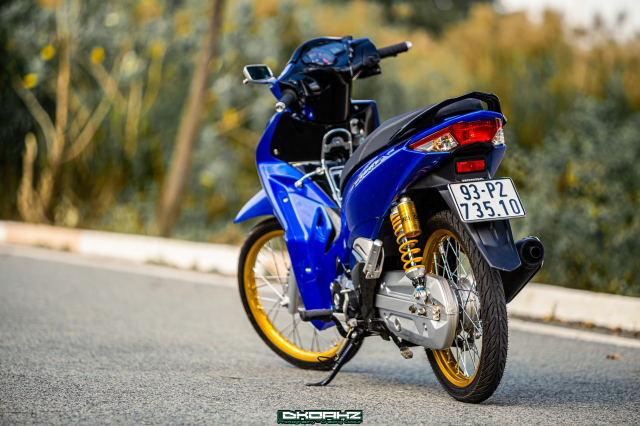

    Do say mê diện mạo thời trang của phối màu xanh dương nằm trong phiên bản bánh căm của Honda Wave 125, cho nên chủ nhân phiên bản Future độ là bạn Nguyễn Gia Kỳ đã tìm mua bộ phận mặt nạ của phối màu này. Sau đó dựa theo màu sắc gốc ở trên mặt nạ để chính tay sơn lại dàn áo do bản thân Gia Kỳ cũng đang làm việc tại một đơn vị sơn xe máy nên chuyện thực hiện việc này tương đối dễ dàng.

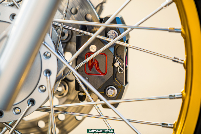

    Do dàn chân chiếc Future độ đang theo đuổi trường phái căm đùm niềng nên khi Gia Kỳ quyết định chơi heo Frando Billet 2 piston thì bạn ấy đã phải 'hi sinh' đem vỏ phuộc trước đi phay 5 li ở bề mặt. Đồng thời lựa chọn pát heo CNC và lòng đĩa CNC cố định đĩa thắng 220mm 128Racing sao cho chú heo này không bị cạ cấn vào căm trước, đồng thời vẫn phải phát huy được lực thắng ưu việt.

    Nếu nâng cấp phuộc Ohlins HO819 của Monkey 125, các anh em chơi Future độ khác thường sẽ loại bỏ hẳn hộp sên bên trái. Tuy nhiên vì Gia Kỳ muốn gìn giữ hình ảnh nhã nhặn, thanh lịch của dàn chân sau Honda Future nên mới quyết định đem hộp sên đi xử lý để nó không bị cạ cấn vào chân phuộc và bổ sung thêm chén CNC giúp lò xo không bị đụng vào hộp sên khi nhún nảy.

    Ngoài ra động cơ còn gia tăng lên dung tích 239cc bằng bộ lòng Future Neo sấy lên trái 66mm sau đó thêm cây dên đôn 6mm, tạo ra công suất tối đa 35 HP và mô men xoắn cực đại 27 Nm. Mạnh hơn gấp 4 lần so với nền tảng động cơ nguyên bản 124,9 cc có công suất 9,1 HP và mô men xoắn cực đại chỉ 10,2 Nm.
