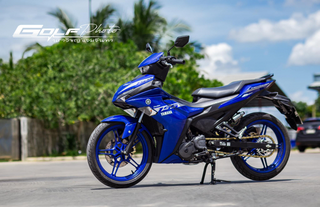

    Ex 155 độ hệ nội công suy cho cùng vẫn là một trường phái tương đối mới mẻ, vì mẫu xe này chỉ mới ra mắt được có 2 năm và không hề rầm rộ như Exciter 150. Tuy nhiên gần đây mạng xã hội đã vô cùng xôn xao trước sự xuất hiện của một phiên bản Ex 155 độ cực khủng mang trong mình khối cơ gần 700 phân khối.

    Vẻ ngoài chiếc Ex 155 độ vẫn bảo tồn những yếu tố nguyên thủy của nhà sản xuất mà Yamaha đã trang bị sẵn. Tuy nhiên vì trên xe xuất hiện khối động cơ gần 700 phân khối của hãng xe KTM, cho nên người thực hiện bản độ này đã thay thế cùm côn zin bằng cùm côn OEM Magura với thiết kế đòn bẫy thích hợp cho bộ nồi của cục máy này.

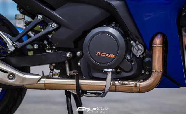

    Khung sườn chiếc Ex 155 độ đã trải qua nhiều giai đoạn xử lý, vừa tăng độ chắc chắn đồng thời phải đảm bảo sao cho gắn được các bộ phận của khối động cơ KTM 690 SMC R. Trong đó gồm có hệ thống két nước to bản, cần phải cắt gọt dàn áo thì mới có thể bố trí được không gian.
    Ex 155 do cuc may khung bo trai 105mm cua xe cao cao KTM - 7
    Động cơ KTM 690 SMC R trên chiếc Ex 150 độ có công suất lên tới 73,7 mã lực cùng với mô-men xoắn 73,5 Nm. Hệ thống ống xả hiện tại thuộc về mẫu xe CB500X, cũng được gia công lại cổ và chỉnh cấu nỉ để thực hiện vai trò truyền dẫn khí xả cho cục máy dung tích 692,7cc.
